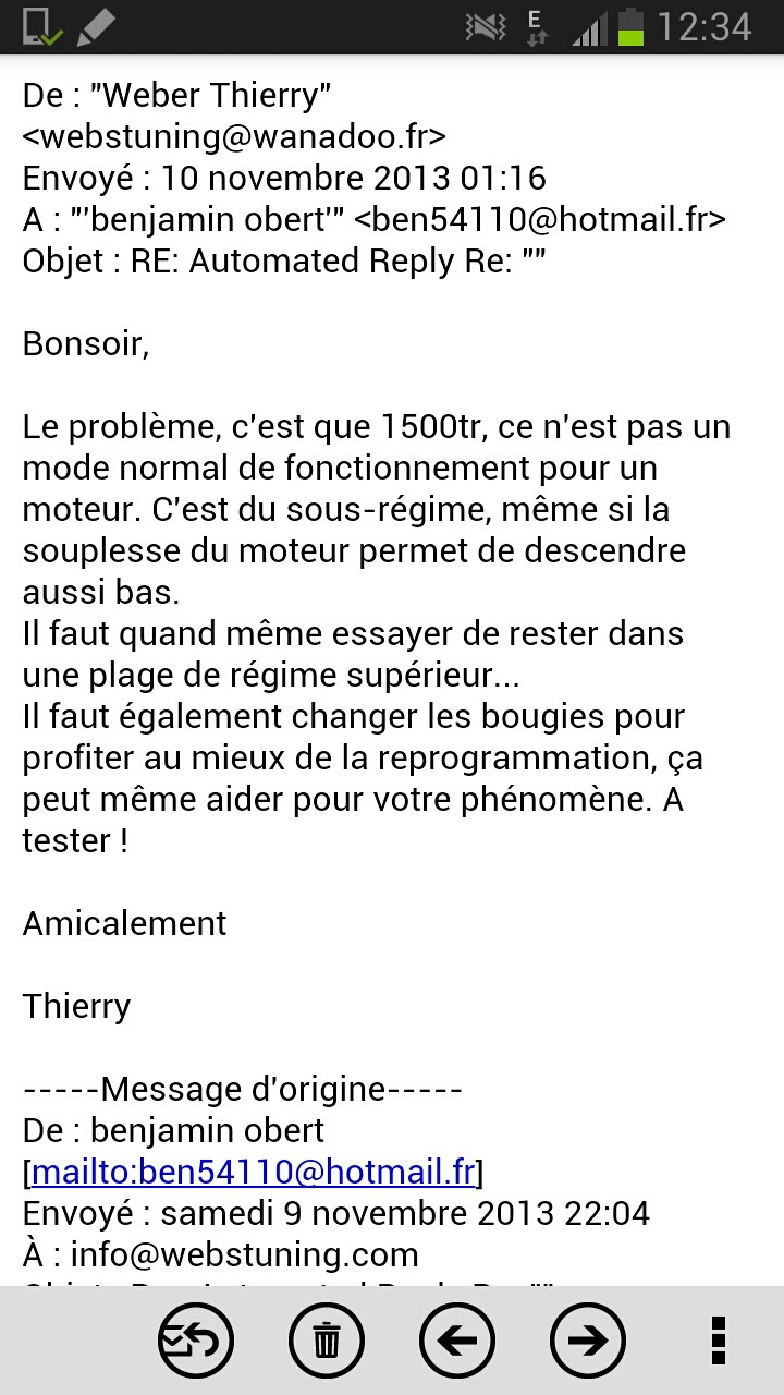

Ouais bah moi c une cata je ne c'est pas si c ma boite auto mais elle change de regime toute les secondes a vitesse constante c un vrai yoyo hyper déçu je viens de refaire 40km et affreux des accoups des accoups et encore des accoups.....
Session reprogrammation sur Nancy (le 9 novembre 14h30) - Page 2 Empty Re: Session reprogrammation sur Nancy (le 9 novembre 14h30)
Message par benji Dim 10 Nov 2013 - 11:59
Thierry m'as dis de changer mes bougies... je vais aussi changer mon ressort du dump valve et pis on vera j'ai 200 kilomètres a faire cette aprem on verra !!! Mais si elle me fais 1h30 d'accoups je pense que je vais peter un cable parce que c super désagréable. Quand tu sens ton corps faire un coup a l'avant un coup a l'arrière ainsi de suite enfin bref ça me gonfle....
Je vous redis ça....

Message par Syl20du54 Dim 10 Nov 2013 - 12:31
benrcziste a écrit:Ouais bah moi c une cata je ne c'est pas si c ma boite auto mais elle change de regime toute les secondes a vitesse constante c un vrai yoyo hyper déçu je viens de refaire 40km et affreux des accoups des accoups et encore des accoups.....
Les boules, c'est bizarre Sad
Peut être un conflit entre la reprog et la gestion de la boite auto.
T'as essayé de le joindre?

Message par benji Dim 10 Nov 2013 - 12:38
Ouais bah le problème c que la boite me mets en 5 toute seule et il m'as dis que 1500tours c du sous regime mais je peux pas faire autrement.
