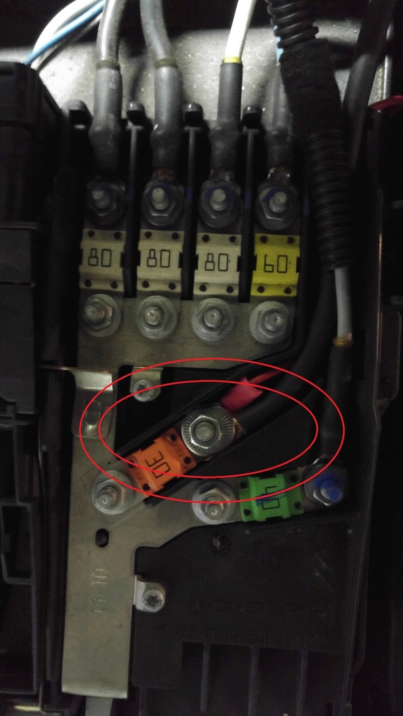

Pour le câble de puissance :  (si tu as la moindre question vas y)
ampli +sub 20160210
ampli +sub 20160212
ampli +sub 20160211

de la batterie tu remontes sous le cache/grille des essuies glace, ensuite tu longe pour revenir coté droit de la voiture, tu apercevra le passe câble en noir sous le par brise (en dessous de la ou on met habituellement notre vignette d'assurance) de la tu le récupère derriere la boite a gants (demonte la c'est simple et rapide) ensuite tu te fraye un chemin le long de la portière passager jusqu'au coffre ;)
