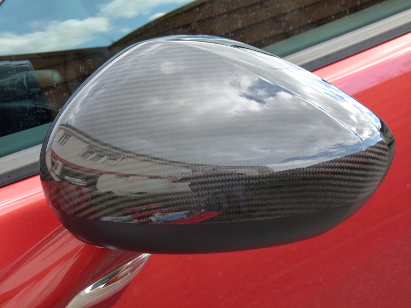

Voilà maintenant que je l'ai fait, je peux en parler smile L'opération dure environ 1 heure. affirmation
Tout d'abord, il faut démonter le rétro complet et non pas juste clipser comme on pouvait l'entendre Surprised
En premier il faut enlever le miroir sans le péter good
Une fois enlevé, nous avons accés à ceci:
Enlever les 4 vis qui tiennent le tour de la coque du rétro.
[TUTO] Montage des coques de rétros en carbone P1010217
Ensuite enlever les 3 vis cerclés de rouge Very Happy
[TUTO] Montage des coques de rétros en carbone P1010218
Une fois ces vis enlevés, il faut retirer la coque infèrieure avec la coque peinte.
Elle est tenue par plusieurs clips sécurisés. Il faut appuyer sur une languette(sans la péter!) pour retirer le clips.
Vous changez la coquille et vous faites l'opération inverse.
Attention ne pas trop forcer sur le miroir en voulant le reclipser Very Happy
Voilà le travail Very Happy
[TUTO] Montage des coques de rétros en carbone P1010220
Vue de plus loin Very Happy
[TUTO] Montage des coques de rétros en carbone P1010221

Une petite photo du travail fini ?

J'avais oublié la photo! Very Happy Rajoutée clin

tu peux faire une photo de plus loin pour voir ce que ca donne stp matmat

RCZheb a écrit:ouh j'adore bave
j’adore le rouge tourmaline euh
Vue de plus loin rajoutée Very Happy
