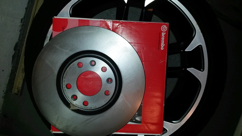

Message par DOC95 Dim 26 Nov 2017 - 13:05
Bonjour, voilà j'ai suivi les conseils de Fidoboy, j'ai acheté les disques BREMBO (coated) mais il ressemble beaucoup au disque d'origine et les plaquettes céramique ATE.
En fait contrairement au TOPO d'un autre site l'étrier est tenu par 2 vis hexagonale de 7 mm et le support d'étrier est tenu par une vis E16 ( féminin de TORX 55)
Voici des photos Plaquette de frein céramique  Frein_10
Plaquette de frein céramique  Disque10
Plaquette de frein céramique  Cache_10
Plaquette de frein céramique  Vis_de10
Plaquette de frein céramique  Vis_po10
Plaquette de frein céramique  Disque11

Message par Fidoboy Lun 27 Nov 2017 - 1:15
Ce n est pas la 1ere fois que l on peut lire des infos RCZ rabachées en boucle sur plein de site et qui sont fausses : ici meme j ai lu le propos d un mec qui me décrivait avec verve une operation technique et apres 10 posts j ai compris qu il ne relayait en fait que les propos d autres forums et qu il n avait jamais rien demonté en rapport, honneteté douteuse ;-)
Merci pour les photos.
Rester dans des pièces de serie mais "Advanced" comme ici, a pour avantage le prix d abord; puisque la, tant pour les plakettes que les disks, on a des petits + pour un prix grosso équivalents, c est tout benef.
Avec des pièces plus typés, on bouge plus qu un peu les caractéristiques mais en favorisant certaines au détriments d autres, on peut donc etre décus. Ici sans doute pas ;-)
pour les disks, je note en + de l avantage du coated, les pions dont parlait la spec brembo (en version simplifiée, sousous obligent:); ces pions qui remplacent les ailettes, ne sont pas brevetés et étaient peut etre déjà présents ou pas sur ceux de séries.
Fabriqués en Italie les disks ?
