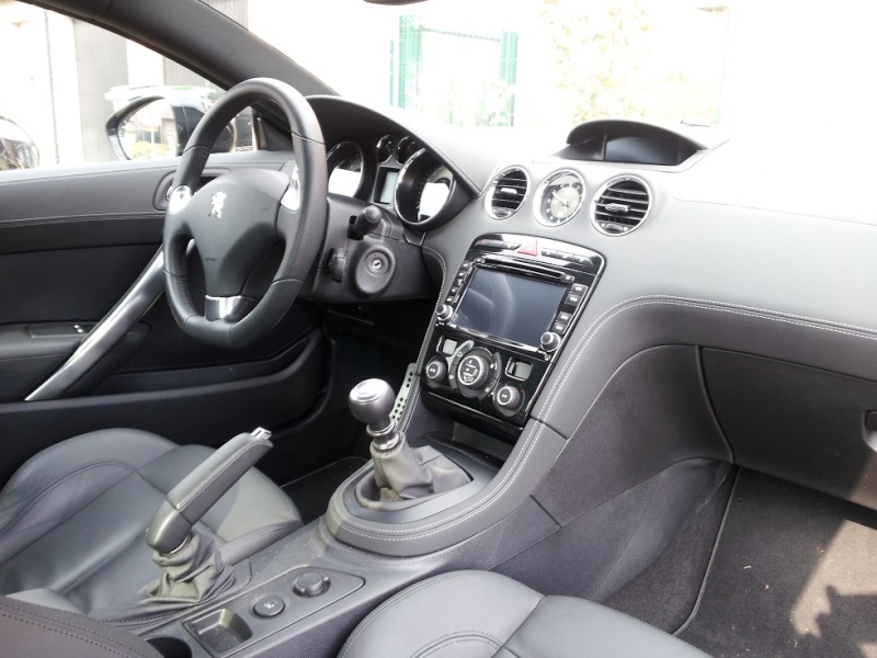

Bonsoir à tous,
Après plusieurs jours d'utilisation, mon impressions sur l'autoradio de Canbuscenter est finalement plutôt positive.
Le RDS que je pensais absent est finalement bien là, même si l'affichage du nom de la station est écrit en petit :
Autoradio gps - Page 40 Rds10
La qualité de son est meilleure, et l'amplification est très bien.
L'intégration est vraiment top, et fait vraiment "classe" comparée au RD4. La partie téléphone est bien sympa aussi, et j'apprécie énormément la fonction "raccrocher".
Autoradio gps - Page 40 Intari10
La caméra de recul est un plus également non négligeable, auquel on s'habitue très vite Autoradio gps - Page 40 362940
Et les bips radar qui fonctionnent sans passer par le CC ! Autoradio gps - Page 40 301167
Points négatifs : l'USB de l'accoudoir qui ne fonctionne pas, la gestion des MP3 de la carte SD pas terrible avec la limitation à 8 caractères, et le fait que l'appareil m'a été livré sans carte SD GPS (merci Google).
Même si on est loin d'un NG4 au niveau des fonctions, cet appareil remplit parfaitement ses fonctions, et je ne regrette absolument pas mon achat.
Merci à tous pour les précieuses infos que j'ai découvertes sur ce forum, en espérant pouvoir participer à l'occasion. Autoradio gps - Page 40 430615

Message par ku cosmos Mer 5 Juin 2013 - 13:53
Bonjour ,
Je reviens pour faire un petit bilan de l'autoradio
Autoradio gps - Page 40 Wp_00010
tout est Super sauf petit bémol la qualitè de reception de la radio malgrè un ampli d'antenne (peut être pas de très bonne qualitè pas de filtre .)
J'apprècie vraiment la caméra de recul .
Igo primo 2.0 pour ma part fonctionne très très bien en 2D car la 3D coupe la radio au bout d'un certain temps (peut être liè à un manque de mémoire ).
S'intègre parfaitement bien à la console , exactement le même noir que celui d'origine rien à dire au bout d'1 an.
Elle sort de rèvision et j'ai vu que les gars ont joués avec le GPS. Première vidange pour la grande . Elle faite c'est deux ans aujourd'hui .
Autoradio gps - Page 40 301167 Toujours aussi satisfait , une consomation de 6.9 en moyenne .Et tjrs si peu répendue Autoradio gps - Page 40 560013575
