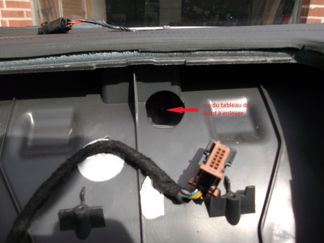

bon j'ai demonté mon tableau de bord par mes propre moyen et je vais vous en faire profiter
a savoir : il faut debrancher la batterie et attendre environ 30min avant toutes intervention
              tout seul j'ai mis 5 heures pour le demonter, 1 heure pour le sellier et 4 heures
               pour le remonter
 Decollement du cuir du Tableau de bord sur RCZ - Page 2 Dscf3111
voila comment il etais avant intervention
Decollement du cuir du Tableau de bord sur RCZ - Page 2 Dscf3112
Decollement du cuir du Tableau de bord sur RCZ - Page 2 Dscf3113
Decollement du cuir du Tableau de bord sur RCZ - Page 2 Dscf3114Decollement du cuir du Tableau de bord sur RCZ - Page 2 Dscf3115Decollement du cuir du Tableau de bord sur RCZ - Page 2 Dscf3116
j'ai enlever l'autoradio avant la commande de chauffage
 Decollement du cuir du Tableau de bord sur RCZ - Page 2 Dscf3117
Decollement du cuir du Tableau de bord sur RCZ - Page 2 Dscf3118
j'ai enlever l'airbag ,le volant ,le cache derriere le volant et la colonne de direction (4 vis sous le compteur et la rotule dans le bas de barre de direction) avant d'enlever le compteur
Decollement du cuir du Tableau de bord sur RCZ - Page 2 Dscf3119Decollement du cuir du Tableau de bord sur RCZ - Page 2 Dscf3120Decollement du cuir du Tableau de bord sur RCZ - Page 2 Dscf3121Decollement du cuir du Tableau de bord sur RCZ - Page 2 Dscf3122Decollement du cuir du Tableau de bord sur RCZ - Page 2 Dscf3123
il faut enlever l'horloge, les 4 aerateurs, les 2 petites baffes, le detecteur de luminosité et le gps
Decollement du cuir du Tableau de bord sur RCZ - Page 2 Dscf3124Decollement du cuir du Tableau de bord sur RCZ - Page 2 Dscf3125
j'ai enlever la console entre les 2 sieges
Decollement du cuir du Tableau de bord sur RCZ - Page 2 Dscf3126Decollement du cuir du Tableau de bord sur RCZ - Page 2 Dscf3127Decollement du cuir du Tableau de bord sur RCZ - Page 2 Dscf3128Decollement du cuir du Tableau de bord sur RCZ - Page 2 Dscf3129
apres tout cela le tableau de bord doit pouvoir ce demonter en tirant vers vous (il se degraffe du trou qui se situe en haut a gauche et a droite)(voir photo suivante)
Decollement du cuir du Tableau de bord sur RCZ - Page 2 Dscf3130
voila ce que vous allez avoir une fois demonté
Decollement du cuir du Tableau de bord sur RCZ - Page 2 Dscf3131Decollement du cuir du Tableau de bord sur RCZ - Page 2 Dscf3132
apres remontage tableau de bord reparer (recoller + agraffer)
voila j'espere vous avoir aider
bon courage

Message par pitlolo le Dim 21 Avr 2019 - 8:49
oui il a decollé un peu plus pour remettre de la colle tout en tirant dessus et ensuite il l'a agraffé tout le long
pour ceux ou le cuir ne c'est pas encore decollé faite le agraffé avant qu il se decolle car le cuir est collé a ras il n'est pas collé avec un retour
