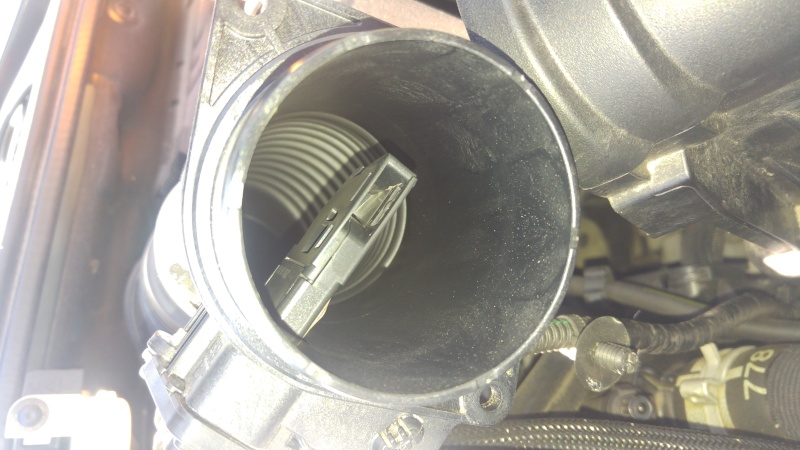

Message par Barsark le Dim 10 Avr 2016 - 21:25
Bon demontage ce jour du debitmetre, super accessible sur nos moteur !
En prevention jai regraissé le joint torique et nettoyé la sonde au srb1 (nettoyant dielectrique) on verra dans le temps !
Pour lacces aux durites turbo en revanche comment m'y prendre ?  Tout part sous le parebrise : /
