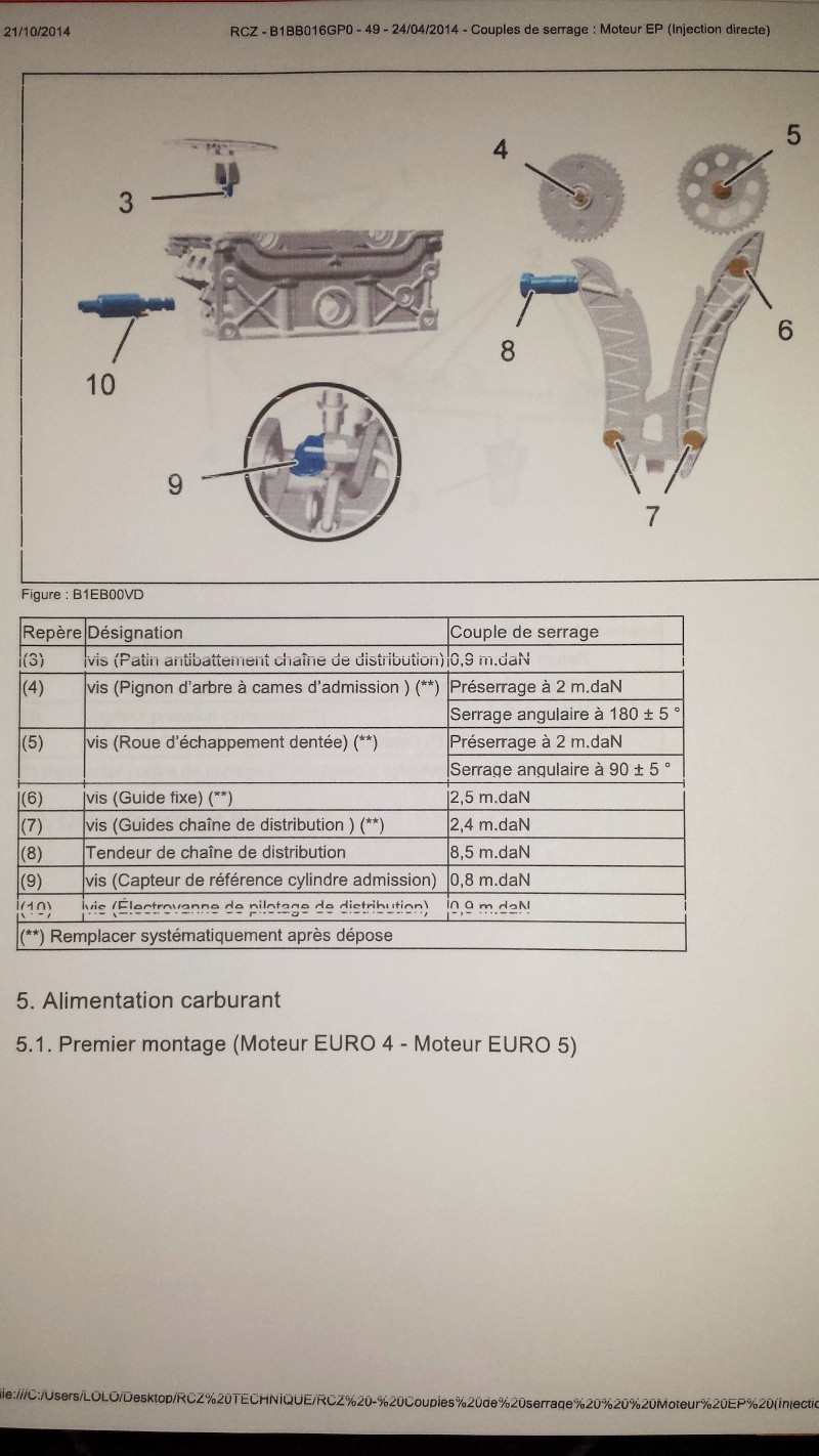

J ai retrouve le couple de serrage ces 8.5 m.daN

Message par HIGGINSS le Lun 8 Déc 2014 - 16:54
si vous voulez je peux vous l envoyer pae photo mais je ne sais pas comment faire pour mettre une photo
si quelqu un peut m expliquer

Message par HIGGINSS le Lun 8 Déc 2014 - 17:11
[img][/img]

Message par HIGGINSS le Lun 8 Déc 2014 - 17:15
[img][/img]
et voila j ai reussi

Message par HIGGINSS le Lun 8 Déc 2014 - 17:16
dans ce sens la c mieux

Message par bibiforum le Lun 8 Déc 2014 - 17:26
;) serrage à 8.5 m.daN
