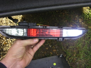

lut tres facile le cache ce retire avec un petit tournevis via deux fentes de chaque coté
ensuite vis 1/4 de tour
pour les leds perso les 68 les sont top
ou si tu veux encore plus puissant kit hid 15w
Re: changement ampoule par led feu de recul
Message par rey95 le Mar 30 Juil 2013 - 11:48

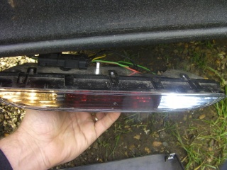

couché sous la voiture
tu repère le cache vers l'avant de la voiture tu vas voir deux encoches sur le diffuseur (une de chaque coté)
-avec l'ongle ou tournevis plat tu les déboites
ATTENTION a 99% les clips de maintien vont resté coincé dans le diffuseur il faudra les récupérer
-ensuite tu vas voir deux bazars en plastique qu'il faut retirer en 1/4 de tour vers la gauche
-ensuite cote feux tu le pousse doucement vers l'avant de la voiture pour le declipser
et voilà tu a accès au support de l’ampoule de ton choix pareil 1/4 de tour vers la gauche pour démonter le support
au remontage , bien faire gaffe de placer les patte du feux en dessous du diffuseur et le reclipser gentiment

Message par rey95 le Mer 31 Juil 2013 - 6:13
A= origine
B= 25 leds
C= 28 leds
D= 68 leds
A (origine) + B
A + C
A + D
B+C
B+D
C+D
et le top plus de message d'erreur sans devoir installer de résistance

Message par rey95 le Ven 2 Aoû 2013 - 7:15
c'est pas flagrant mais D éclaire bien plus que C
il y a aussi là T10 cree 5w, qui éclaire plus en profondeur mais de sa conception presque plus en largeur et j'ai pas trop
reste ce qui pour moi devrais etre le summum le hid 15w
