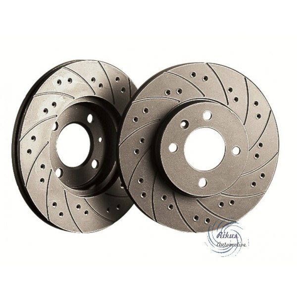

donc voici ce qu'on l'on peut faire pour améliorer son freinage
du simple changement de disque
(photo d'exemple)
http://i79.servimg.com/u/f79/17/66/91/61/discs10.jpg
http://i79.servimg.com/u/f79/17/66/91/61/black_10.jpg
tarox arriere ref 1495  (TAROX1495G881)  identique au 407 3.0 V6 24v ou C5 281,62€ livré
