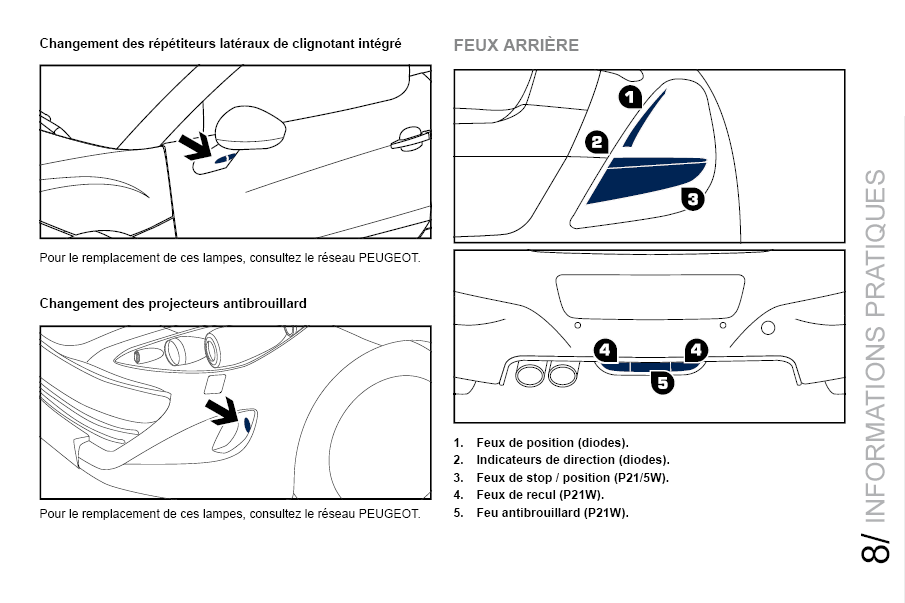

J'ai un problème avec le feux de position arrière gauche. Il fonctionnait bien jusqu'à présent et maintenant il ne fonctionne plus.
Ce sont des diodes ou une ampoule?
C'est la partie rouge du feux en haut et en bas aussi il me semble. Quand je freine la partie en bas s'allume bien.
J'ai ouvert le compartiment pour voir un peu si je pouvais y faire quelque chose.
J'ai peu voir deux fils qui ne sont pas connectés (voir photos). Est-ce normal ou pas? J'ai besoins de vos avis pour cela je ne suis pas assez expérimenté.

Ce sont des ampoules clin pour la partie du bas.. et des diodes en haut diable

Oui mais dans ce cas là pourquoi la partie diodes tout en haut du feu de fonctionne plus également?

Mais je cherche juste à comprendre pourquoi la partie haute ne fonctionne plus si c'est juste une ampoule à changer.

C'est bon j'ai changé mon ampoule et ça remarche, je vous remercie pour vos conseils.
J'avais un peu peur de tirer trop fort pour éclipser le haut du feux, il faut quand même y aller.
