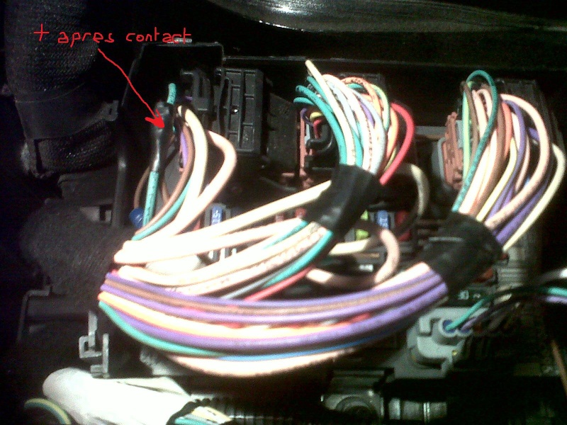

Par contre, le + permanent je l'ai pris directement dans la boîte à fusible
J'aimerai modifier mon aprés contact et le brancher sur un aprés contact moteur tournant, je ne sais pas si je me fais comprendre mais si quelqu'un connait le fil et sait identifier l'endroit ou le prendre, je suis preneur smile

bossnono a écrit:Merci ribambelle !!!
Sur le plus permanent UNIQUEMENT du petit accessoire et surtout pas d alim de sono

rey95 a écrit:Pas repondu a sa question
Perso je placerais ca sur eclairage bsi bien trop chatouilleuse pour m avanturer ailleurs
Mon conseil est pour le + permanent
Bcp bcp bcp trop de gens vont a la simplicite sans reflechir au concequence
Salut rey95,
Donc si je comprends bien, pour mes feux diurnes pas de problème de l'avoir branché dans la boîte à fusible roll!!!
Et pour ma recherche d'info sur l'aprés contact moteur?

Message par rey95 le Mar 25 Nov 2014 - 19:42
Oui pour des led là ou tu a repiquer le plus permanent ca tiendraz
Plus apres contact tu te repique sur phare

Message par bossnono le Mar 25 Nov 2014 - 19:51
rey95 a écrit:Oui pour des led là ou tu a repiquer le plus permanent ca tiendraz
 unsure j'étais sur qu'il n'y avait pas de courant sur le circuit tant que les phares sont éteints dixit un essai au voltmètre pour savoir quel fil alimenté mes diurnes et veilleuses!!! Et puis même moteur éteint tu peux allumer les phares.
Je comprends plus trop Shocked!!!

Tu cherche a faire quoi ?
Re: feux diurnes
Message par bossnono le Mar 25 Nov 2014 - 20:43
J'ai fait le montage à ronnie62, c à d j'ai branché l'aprés contact sur le fil dans la boîte à fusible
En fait, ce qui me gène dans le fonctionnement de mes diurnes, lorsque je dévérouille la voiture, les feux d'accompagnement s'allument et un peu plus tard les leds, ensuite, au bout d'un certain temps, elles séteignent ainsi que les phares, mais ils ne sont jamais synchrones!!!
En journée, il suffit d'ouvrir la portière pour que les diurnes s'allument, donc je trouve que ça fait un peu sapin de noël, ok c la période mais bon Laughing , c'est pour ça que j'aimerai brancher mes diurnes sur un aprés contact moteur tournant comme les voitures de série.

Message par rey95 le Mar 25 Nov 2014 - 20:46
Ton plus apres contact doit pas etre cle bon

rey95 a écrit:Ton plus apres contact doit pas etre cle bon
Ronnie62, si tu passes sur ce post, as-tu le même fonctionnement que celui que je cite plus haut? Si non, sur quel fil t'es-tu repiqué?
