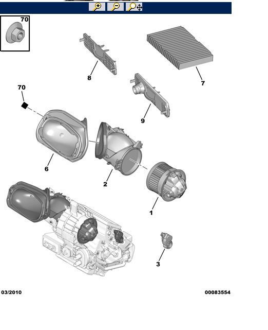

Par contre, as-tu la photo ou schéma de la pièce 6479F4 - obturateur boîte à air percé ?
Voici le schéma ( pièce 9 ) :
Sound System hors usine - Page 3 Schama11
J'imagine que comme moi, ça ne va pas t'avancer à grand chose..... Bref, fais sauter le petit obturateur pré-percé au niveau de l'isolant tablier côté compartiment moteur ( comme on le voyait sur ma photo ) et je pense que tu y verras plus clair. Je n'ai pas encore regardé de mon côté.
Niveau difficulté, le plus dur sera sans doute d'atteindre le collier de serrage de la durite d'admission derrière le moteur, puis de remettre la nouvelle durite en place. Une petite difficulté aussi au niveau du fameux obturateur sans doute... mais ça c'est la théorie, à voir ! Sound System hors usine - Page 3 46726

Message par PierroytZ le Lun 16 Juil 2012 - 16:09
Merci JeanMi.
Pour l'obturateur j'ai regardé et ça a l'air tout simple, on déclipse la moquette, on tire la trappe d'origine et on met la nouvelle.
Pour le conduit d'admission, on atteint facilement la vis du collier.
